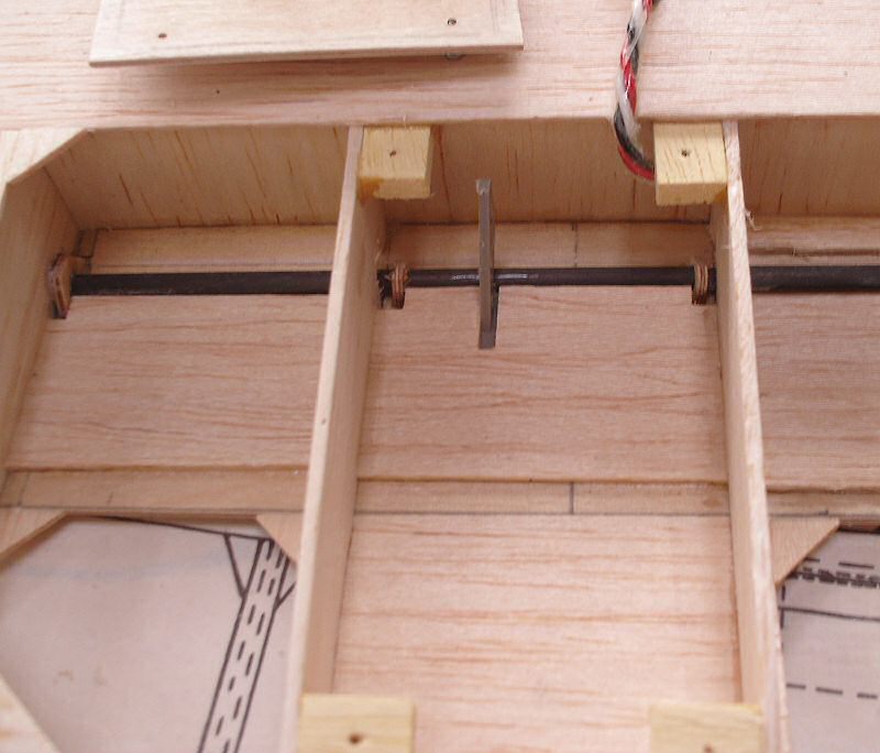

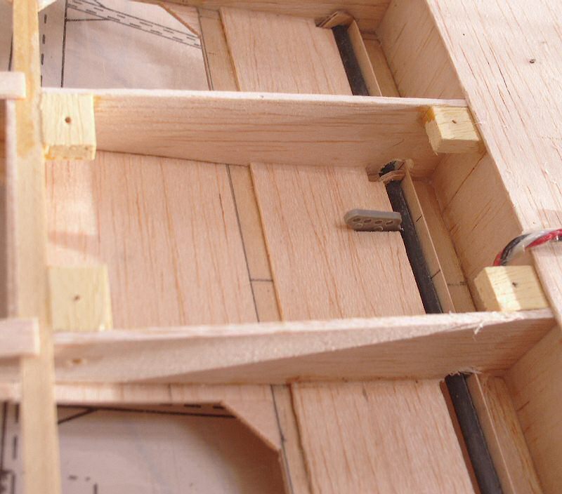

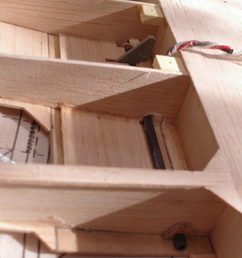

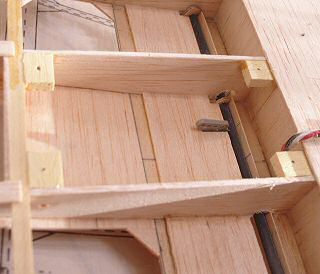

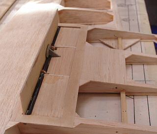

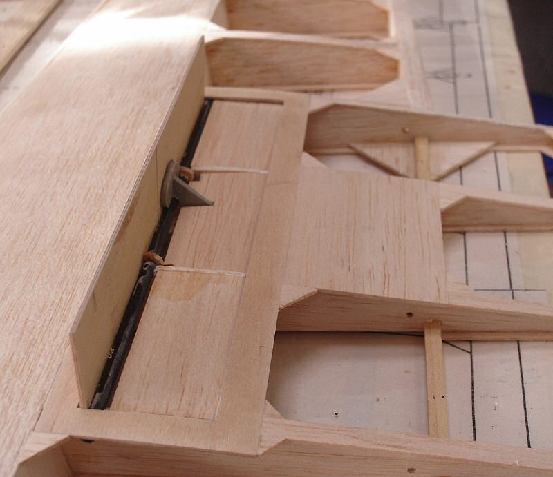

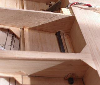

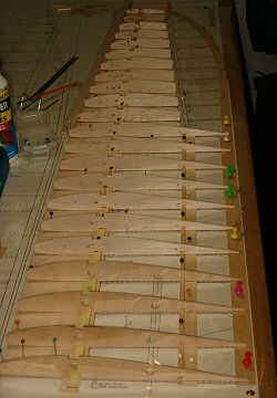

Cliquez pour Agrandir Un jonc de carbone est collé Sur la palette d'aérofrein, il dépasse de 5 mm sur chaque côté. L'ensemble est mis en place dans le cadre en CTP. Aux deux extrémités, deux paliers sont collés sur le cadre et sur les nervures mais pas sur le jonc. Un guignol est collé, décalé de quelque mm vers l'avant pour un bon fonctionnement. Le système est simple et fiable. |
