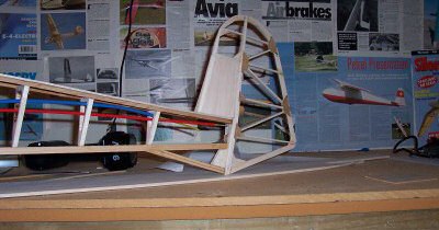

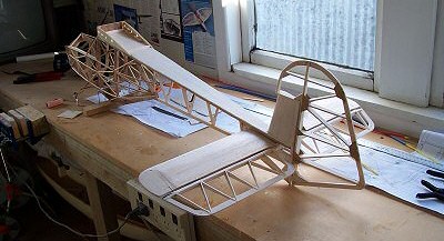

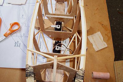

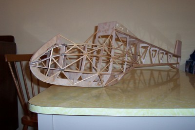

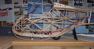

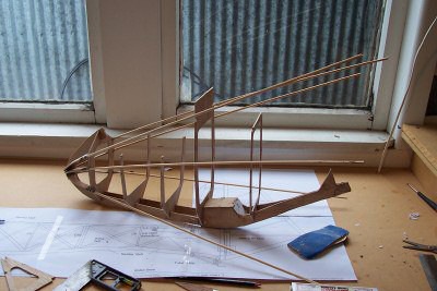

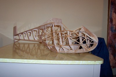

 On remarque le renfort des collages avec du fil, entre les nez et les longerons. Pourquoi pas, cependant attention à ce que ça ne se voit pas au travers de l'entoilage...
 L'arrière du fuselage a l'air coffré en balsa, une option pour plus de solidité? |
