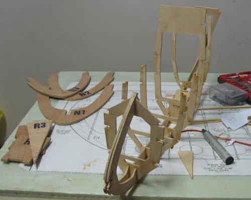

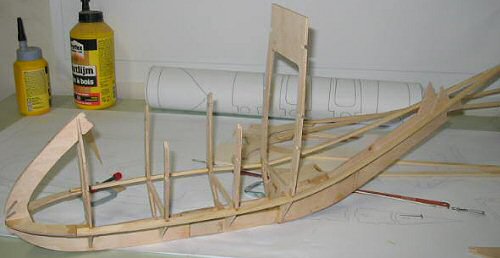

N'ayant pas de baguettes 4x4, c'est du 8x4 qui sera mis à la place, un peu plus dur à cintrer, mais en les mouillant bien, ça se fait. Bien sûr, les entailles dans les couples ont été agrandies en profondeur
26 septembre 23h, mais non c'est pas un bateau! |

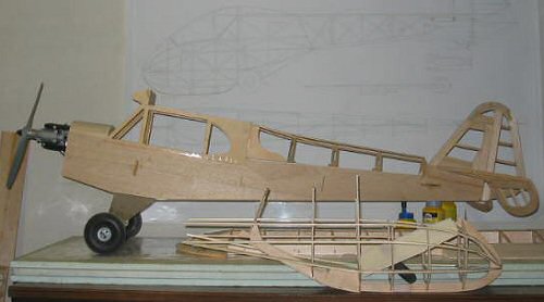

Bruno travaille également sur la construction d'un Piper Cub, qui servira de remorqueur pour les Doppelraab des copains Belges |

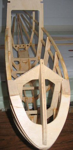

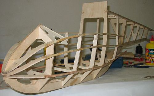

Une malheureuse mise à jour, dont Bruno nous fait part. Après analyse, le problème de vrillage est certainement dû à l'emploi de longerons trop gros 8x4 A gauche, vous remarquerez les pièces d'un futur Doppel au 1/3 |

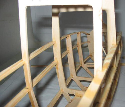

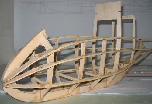

Le nouveau fuselage, cette fois ci bien droit, et avec des longerons de 4x4 |

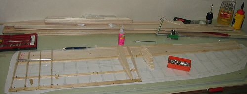

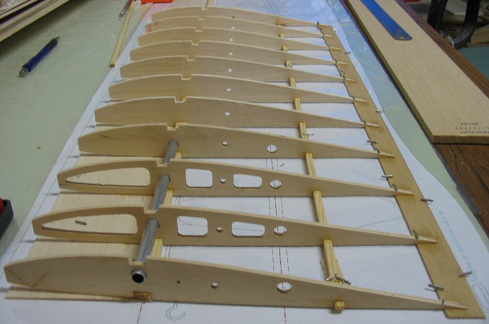

Début de la construction des ailes
Vous remarquerez les épingles en T - trés pratiques, vendues dans certains magasins de modélisme
