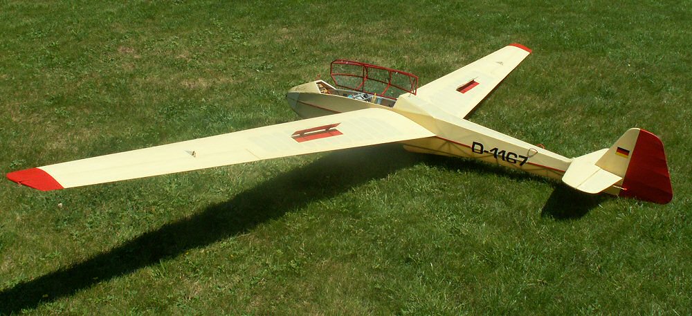

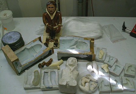

             Bergfalke II/55 Constructeur: PRENZA Jean Charles Aéroclub des Aigles Comptois dans le Doubs 1er vol: samedi 18 Juin 2005 Entoilage au solartex jaune antique. Une couche d’enduit cellulosique avant le rouge Longerons en samba dégressif, emplanture 18X9, saumon 15X5. Clé d’aile en ZICRAL diamètre extérieur 20 mm épaisseur 0.5 mm, fourreau 2 tours ½ de fibre de verre 160g sur la clé, démoulant cire. La clé est très rigide et hyper légère. Deux tétons de centrage en tube de carbone, même tube pour la profondeur (Décathlon). 7 servos WGS 2BBMG de 28 g et 5.4 Kg de traction. Le poids des différents éléments est le suivant :  Quant au pilote j’ai fait un moule en caoutchouc siliconé du buste, bras droit, bras gauche, main droite, main gauche, pied droit, pied gauche. Ainsi on colle le puzzle dans la position que l’on veut. Les jambes sont en tissu et mousse. Pour la réalisation du pilote proprement dite deux solutions, en mousse de polyuréthane très léger 45g peint sans les jambes et très économique ou plus long en fibre de 45 g plus résine avec microballon. Cela ne pèse rien et c’est très propre.
